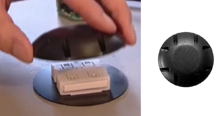

EnOcean智能传感器放置在座椅垫中,受到按压,或者压力离开时,都会发送无线信号。因此,座位上是否有人就可以明确探知。若相应配置室内的照明、暖通空调、或者智能插座,即可实现,在无人时,关闭不必要的用电设备,有人时,自动开启预先设置好的用电设备,达到节能和智能控制的目的。
通过下面的视频,我们可以一起看看EnOcean智能座椅的实际使用效果:
EnOcean坐垫传感器工作过程中,并不需要使用电池,或外接电源。按压的机械能可被EnOcean能量采集模块转化成电能,供给无线模块的正常工作。
EnOcean 智能坐垫传感器
坐垫传感器的外形很简单,尺寸小巧,直径75mm,厚度为17mm。
EnOcean 智能坐垫传感器

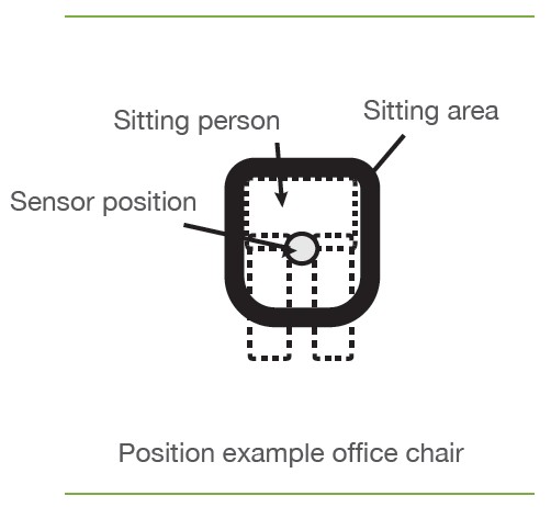

能够很容易地放置在坐垫中,下图以普通办公座椅为例,表明了EnOcean坐垫传感器的放置方式:
EnOcean 智能坐垫传感器
