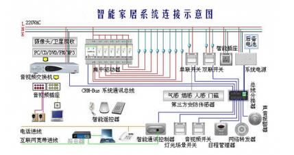

近两年来,智能家居犹如“一夜成名”般,迎来一个火爆的智能家居潮流。因此,每天需要施工的智能家居综合布线项目只多不会少,那么在我们进行智能家居弱电布线设计环节时,有什么需要注意的的呢?北京综合布线表示,以下几个方面尤为重要:
智能家居(英文:smart home, home automation)是以住宅为平台,利用综合布线技术、网络通信技术、 安全防范技术、自动控制技术、音视频技术将家居生活有关的设施集成,构建高效的住宅设施与家庭日程事务的管理系统,提升家居安全性、便利性、舒适性、艺术性,并实现环保节能的居住环境。
1、局域网系统
众所周知,网络信息时代对家居生活产生了重要的影响,我们应跟上时代的脚步为新居组建小型局域网络,以应对家人上网、信息家电接入网络、远程网络监控等需求。在家里组建小型局域网络,只需申请一根上网宽带线路,让每个房间都能够用电脑同时上网。
另外,随着家电网络化的趋势,网络影音中心、网络冰箱、网络微波炉、网络视频监控会陆续出现,这些设备都可以找就近网络接口接入网络。
布线关键所在:我们要建的局域网是一个星形拓朴结构,任何一个节点或连接电缆发生故障,只会影响一个节点,在信息接入箱安装起总控作用的RJ45配线面板模块,所有网络插座来的线路接入配线面板的后面,信息接入箱中还应装有小型网络交换机,通过RJ45跳线接到配线面板的正面接口。
为现在上网和以后大量面世的网络信息家电预留网络信息接口,需要每间房都至少有两个网络接口:一是可用作网络、二是可用作电话,这是基于网络和电话复用和互相线路备份的要求。包括RJ45配线面板、双绞线、RJ45信息模块,都要选择当前流行的传输介质,可以应对现在和将来的需要。
2、有线电视系统
家居生活中可能不只有摆在客厅中的一部电视机,卧室房间中也应有电视机,特别是现在液晶大屏幕电视大幅降价,部分家庭也需要更新电视,原来的电视就可以移到卧室里。有线电视系统可传输模拟或数字电视信号,将信号送到每一个房间,既能收看模拟电视节目,也能收看数字信号电视节目。
布线关键所在:家用的有线电视系统应选用较好的材料,应使用专用双向、高屏蔽、高隔离1000MHZ同轴电缆和面板、分配器、放大器(多于4个分支时需要)。分配器应选用标有5—1000MHz技术指标的优质器件。
电缆应选用对外界干扰信号屏蔽性能好的75-5型、四屏蔽物理发泡同轴电缆,保证每个房间的信号电平;有线电视图像清晰、无网纹干扰。有线电视的布线相对简单,对于普通商品房,我们只需在家庭信息箱中安装一个一分四的分配器模块就可以将外线接入的有线电视在这里分到客厅和各个房间。
3、电话系统
虽然现在手机很普及,但是人们总习惯追逐各种优惠的资用套餐不断换电话卡,手机也可能丢失,这导致我们的手机号码不固定,电话就不存在这个问题,加上它的资费总比手机的低,所以新居安装有线电话还是必要的。
如今国产的一拖四、二拖八小型电话程控交换机价格非常便宜,因此家里安装小型电话程控交换机已经成为可能。家里安装小型电话程控交换机后,只需申请一根外线电话线路,让每个房间都能拥有电话。而且既能内部通话,又能拨接外线,外电进来时巡回震铃,直到有人接听。
如果不是你的电话,可以在电话机上按房间号码,转到另外一个房间。小型电话程控交换机在别墅或者复式房型还可以当作呼叫器来使用。
当然还有普通的只用信息接入箱配套的电话语音模块面板,但是这种面板只能共享接入电话外线,电话进来时,铃声同响,一房通话,别房可监听,没有通话保密功能。
布线关键所在:电话系统和局域网络系统布线按照我们的“复用和双备份”的要求一起布线的,在线缆和接口插座上用材是一样的,不同的是在信息接入箱的连接方法不同。用作电话的网络双绞线,我们采用色标为蓝和蓝白的线对打上RJ11水晶头。若采用小型程控交换机的话,直接插入程控交换机的接口;若采用普通的一拖几电话模块,就将RJ11水晶头插入电话模块。

8、监控报警系统
家庭住宅报警系统由家庭智能微电脑报警主机和各种前端探测器组成。前端探测器可分为门磁、窗磁、煤气探测器、烟感探测器、红外探头、紧急按钮等。
当有人非法入侵时将会触发相应的探测器,家庭报警主机会立即将报警信号传送至小区管理中心或用户指定的电话上,以便保安人员迅速出警;同时小区管理中心的报警主机将会纪录下这些信息,已备查阅。家庭住宅报警系统若与小区保安的报警联网,那是最好不过,若小区中有这样的系统,那么家庭应该安装住宅报警系统。
布线关键所在:家庭住宅报警系统可以是综合布线的一部分,微电脑报警主机可以安装在信息接入箱的外墙旁边。各个前端探测器通线综合布线汇接到信息接入箱里的安防报警抄表信号采集模块条,再从模块上接入微电脑报警主机。
